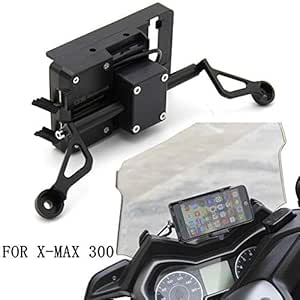

Ayer me llegó este soporte con USB integrado:
https://es.aliexpress.com/item/4000207682657.html?spm=a2g0s.9042311.0.0.520b63c0XpAbYT
Hoy si tengo un hueco lo intentaré montar, pero ayer en un rato que tuve desmonté la pantalla y hay un solo pero, y es que este soporte no se puede colocar con la pantalla colocada en la posición alta. Estamos hablando de la XMAX 2019.
Por mi altura (183 cm) la tenía colocada alta pero tendré que bajarla para poder colocar el soporte.
Ahora mi duda es la siguiente:
En el tema eléctrico soy un auténtico muñón. ¿Dónde tengo que conectar los cables rojo y negro que trae el soporte para poder usar los dos USBs que trae?.

En el enlace que puse de Aliexpres se ven las fotos montado y queda tal cual, no vibra y no tapa la visión. Queda como los de las BMW GS. Parece original de la moto.
Lo monté sin conectar el USB porque no tengo ni flowers de donde conectarlo.
Alguien sabe como???

Conectalos a la batería q está debajo de la tapa bajo la pantalla.

Conectado siempre a la batería no sera malo?
Antiguo 28/03/2020, 22:04   #54
Pezbonito
Fecha Registro: mar 2019
No tiene porque con su correspondiente fusible.

Yo también he instalado este soporte, es una pasada, el móvil queda bien sujeto. La corriente la he cogido del conector del mechero de la guantera. Quité el conector mechero y solde los dos cables a las patillas de los cables, queda perfecto y así solo tiene corriente cuando está el contacto dado. Si lo ponéis directo a la batería se os descargará.
