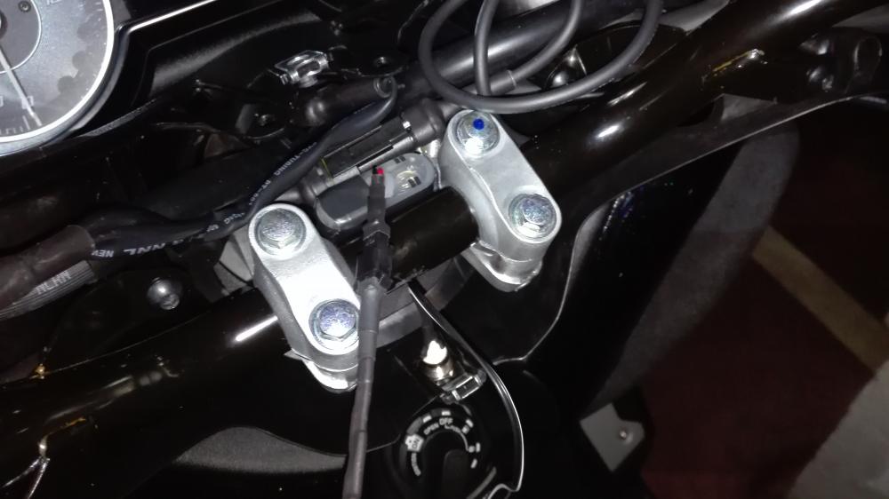

Hola, yo pasé de conectar ningún cable a las largar o al intermitente. Lo que me hicieron fue conectar el mando del garaje con un pulsador porque no tengo ni idea de temas eléctricos y una vez con todo ello, coloqué el pulsador en el plástico inferior del manillar y el mando del garaje en el mismo manillar.
Cuando entro o salgo al garaje toco el botoncito y listo.
Voy a intentar subir unas fotos para que se vea todo el montaje.
Saludos.

la verdad es que te ha quedado muy bien, muy disimulado.
Ya pensé en esa posibilidad y si no consigo desmontar, lo haré como tu.
Gracias
