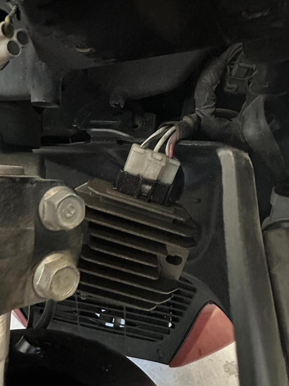

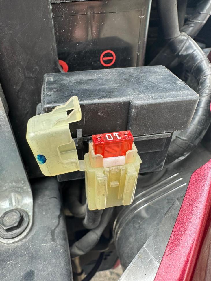

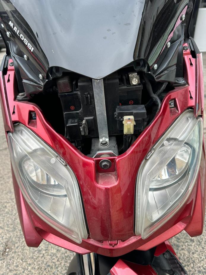

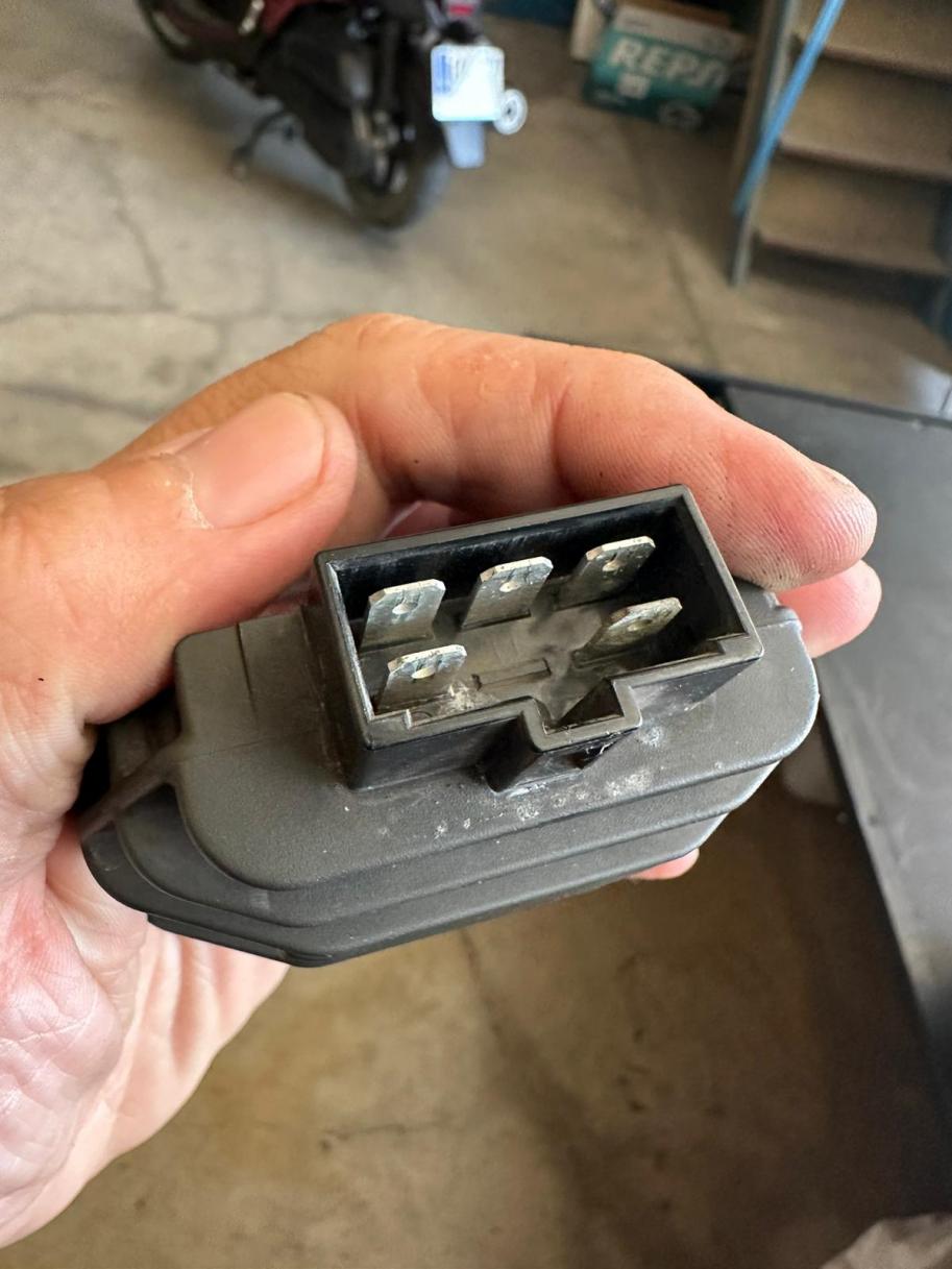

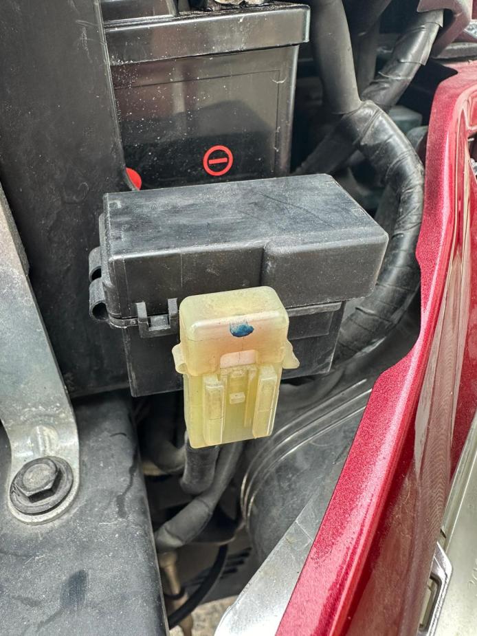

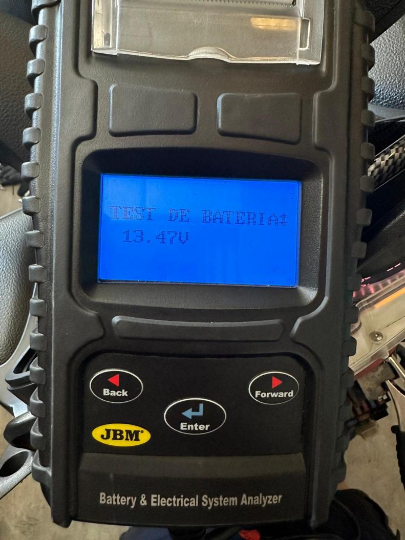

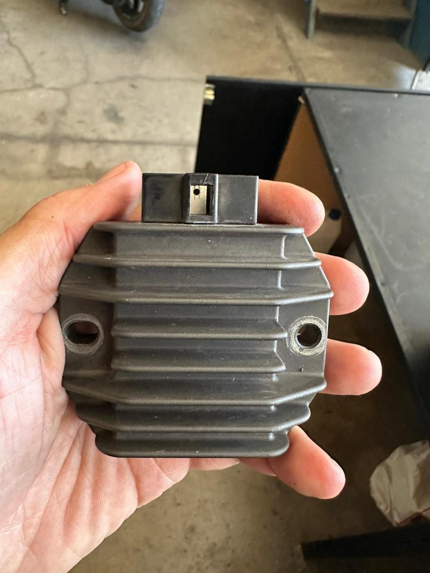

Buenas tardes, a mí esta semana se ha fundido el fusible de los intermitentes 3 veces seguidas y ya de primeras sabía que no era muy normal, seguidamente le eché limpia contactos, esperé y puse el nuevo fusible y listo pero al rato salí con la moto y a los 50 metros, se me paró la moto de golpe, reviso los fusibles y se me había fundido el de arranque, le pongo otro y se funde, le pongo otro y al poner el contacto se funde directamente, sin ni siquiera hacer el reseteo de agujas, cojo la lámpara de prueba y veo que enciende una patilla del fusible y la otra no, pensé de que había un corto y en arranque y del tirón desmonté el regulador, puse un fusible nuevo y la moto volvió a arrancar como siempre y el fusible ya no fundió más, cuando me ha llegado el nuevo regulador se lo puse, arranqué y ya los fusibles no fundieron más, al final una avería de 35€ resuelta en un rato, espero que os sirva de ayuda, os envío fotos de la avería.
Tenéis que tener en cuenta que si andáis sin regulador os vais a quedar si batería en un corto trayecto de tiempo que consume la energía para moveros de la batería hasta que le pongáis el nuevo regulador.
Yamaha X-Max 125 2013 YPR125
Adjunto fotos de cual es la caja de fusibles (caja negra)
Adjunto foto de cual es el el fusible de los intermitentes (caja amarilla)
Adjunto foto del lugar donde va el regulador, en la parte izquierda de la horquilla, debajo de la pletina.
