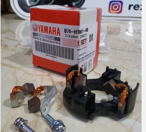

CAMBIAR LAS Escobillas DEL ARRANQUE O REALIZAR mantenimiento SUCIEDAD
__attach
