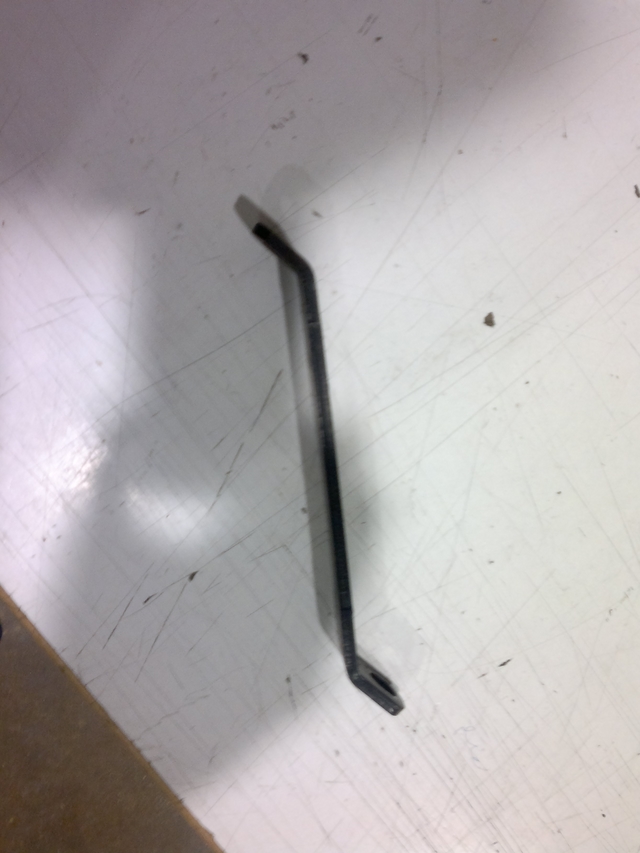

ya han las nuevas pletinas de akrapovic, vienen con refuerzos en las dos zonas de posible ruptura.
los ultimos escapes que he recibido ya vienen con la pletina nueva.
comprad akrapovic sin ningun miedo.
saludos
Antiguo 10/03/2012, 12:20   #50
JarMan
Fecha Registro: sep 2010
Iniciado por YAMAHACHICLANA
saludos
Como complemento de este post, añadir que la ref. nueva del soporte es P-X91 y la antigua era P-X66.
Aqui se ven los 2 soportes:
nuevosoporteakrapx
Nos leemos...
Antiguo 10/03/2012, 12:33   #51
Ahora si que está reforzado y dudo muxo que se rajen o se partan. icon_cool
Gracias por el aporte Josep A. y un saludo. icon_wink

hola,retomo este tema, después de 5000 km con el escape y unos 7-8 meses,y con el soporte nuevo...:
img--wa- Subido en SubeImagenes.com
el escape va bien,pero el soporte ya se a rajado,ya se lo dicho ala tienda donde le compre a ver que me dicen,ya os contare.

Retiro lo dixo. icon_eek
Al mio tambien se le partió y me lo cambiaron por otro reforzado pero como ya no me fio lo aseguré mejor por si acaso. icon_cool
