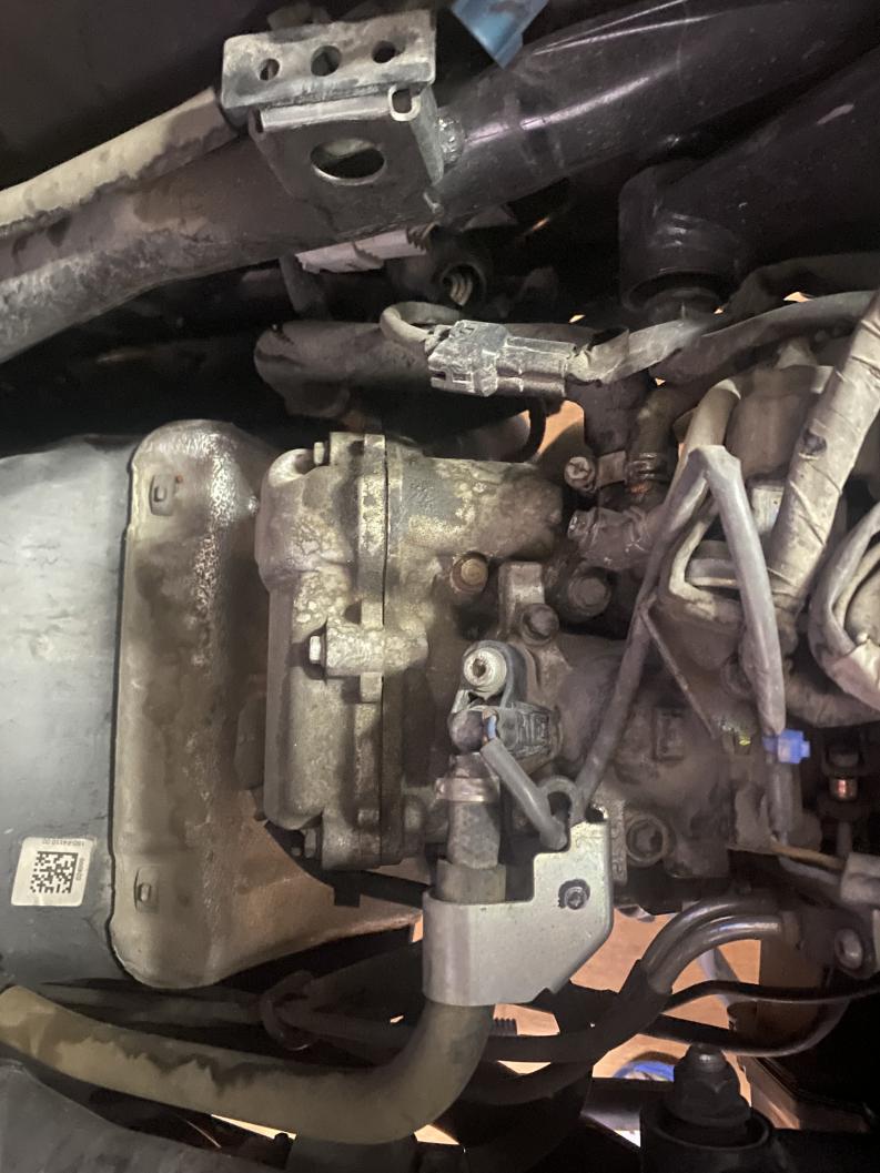

Adjunto imagen a ver si me podéis decir el tornillo de purgar el anticongelante

[IMG]Tornillo-purga[/IMG]
