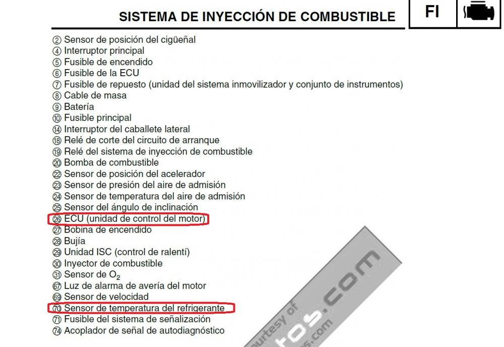

buenos días , leopinina me alegro que de alguna forma no sea "nada" , IGNACIOA , por lo que he visto en el diagrama electrico ,solo podrian ser 3 cosas ;
1- la ECU
2- el Cuadro
3- Cableado
Empezaria comprobando el Cableado ,con un polinetro puesto es pitido comprobaria que no estubiera ningun cable cortado,a la vez viendo que los conectores ,terminales y cosas asi esten bien ,ni sulfatados ni soltados etc....
creo que metiendole NEGATIVO al cable gris/rojo del termistor ( conector dos cables )de la aguja de la temperatura deberia subir y si lo quitas bajas ,obvio.
Doy por hecho que los fusibles los has mirado.Haz clic en la foto para verla a tamaño completoHaz clic en la foto para verla a tamaño completo__attachHaz clic en la foto para verla a tamaño completoHaz clic en la foto para verla a tamaño completo
